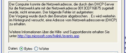

                                ;( Leider immer noch keine neuen Stellungnahmen. Habe ich irgendjemand vergräzt???
                                War gerade nochmal in meinen Ereignisanzeigen.
                                a) Anwendung
                                Der Googleupdater und die Warnung \“usernv\“ Kennung 1517 sind heute nicht mehr aufgetreten.
                                b) System
                                Weiterhin mehrfach die Warnung \“Dhcp\“ Ereignis 1003. Da sich die Meldung im Text nicht kopieren läßt habe ich einen Screen gemacht und hoffe er wird diesmal als Anlage akzeptiert.
                                Was läßt sich daraus schließen??
                                Gruß vom Sailor

                                vanda69
                                  Dein Fehler Dhcp\“ Ereignis 1003 liegt daran das er noch eine aktive Verbindung hat.Schaue mal nach bei Netzwerkverbindungen ob dort die Verbindung für dein Hotspots(Wlan)vorhanden ist.Solltest du über Kabel ins Internet gehen dann kannst du Wlan deaktivieren.Wenn du über Wlan gehst dann schaue dort mal nach ob du die Verbindung noch drin hast(Hotspots)
                                  Nachdem du bei Hijackthis es gefixt hast ,brauchst du nichts mehr machen.
