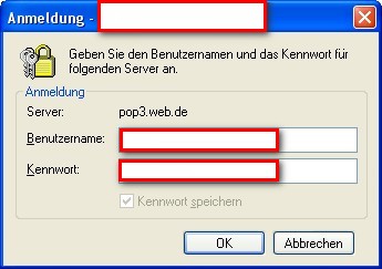

      Hallo, brauche dringend Hilfe. Seit ich ein Neues Emailkonto angelegt habe, möchte das Programm dauernd ein Kennwort wissen, sobald ich auf senden/empfangen gehe. Ich bestätige mein Kennwort, welches ich beim Konto anlegen eingegeben habe. Doch leider öffnet sich immer wieder dieses Fenster. Habe das Konto schon gelöscht und neu angelegt, aber es geht nicht. Es funktioniert komischerweise bei zwei Emailadressen (freenet) und bei der Adresse (vodafone) kommt diese nervende Meldung. Was kann ich tun. Bin Computerlaie.

          #189253
            handelt es sich dabei um dies?
            Outlook Express -Benutzername-Kennwort- unterschreitung der Abrufzeit bei Mails.jpg

              #189266
                gibt es bei den von Dir eingerichteten Konten bzw. beim Postfach des Betreibers eine Regelung wie viel Zeit zwischen den Bbfragen vergangen sein muss?
                Bei web.de z.b. kann man bei der Free Mail Variante nur ab alle 15 Minuten die Mails abrufen.
                Sonst kommt das Fenster im Screenshot.

                  Habe keine Regelungen entdeckt. Ich konnte auch gar nicht die 1.Email abrufen, immer öffnet sich dieses Fenster. Nach dem abbrechen kommt dann folgende Fehlermeldung: Kennwort wurde zurückgewiesen, Serverfehler 0x800CCC90, Fehlernummer 0x800CCC92. Muß man evtl. bei Outlook Express was anderes einstellen?
