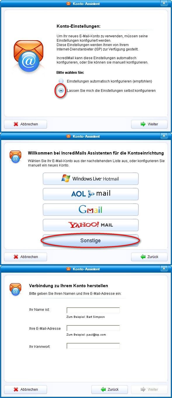

          #179843
            lösch das Konto doch mal und konfiguriere das Konto selber.
            (IM 2 > Werkzeuge > E-Mail-Konten… > Hinzufügen)

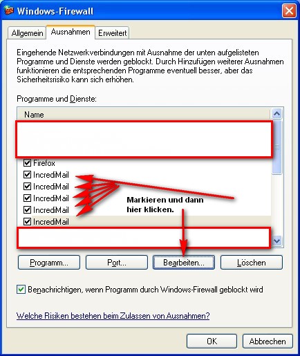

                #179883
                  hallo,
                  hab jetzt rausgefunden, dass es an der Firewall liegt, wenn ich sie deaktiviere, dann ruft er ohne Probleme die Mails ab!
                  Aber ich bin noch nicht dahintergekommen, was ich dort an der Einstellung ändern muss. Kann mir da jemand einen TIP geben?
                  VG
                  #179889
                    las IncrediMail doch von Deiner Firewall nochmal erkennen und somit akzeptieren.
                    Folgende Einträge sollten in der Ausnahme drin sein:
                    Bei mir sind es 5 in der Integrierten Firewall:
                    Wie auf dem Screenshot:
                    C:\\Programme\\IncrediMail\\bin\\IncMail.exe
                    C:\\Programme\\IncrediMail\\bin\\ImpCnt.exe
                    C:\\Programme\\IncrediMail\\bin\\ImPackr.exe
                    C:\\Programme\\IncrediMail\\bin\\ImLc.exe
                    C:\\Programme\\IncrediMail\\bin\\ImApp.exe
