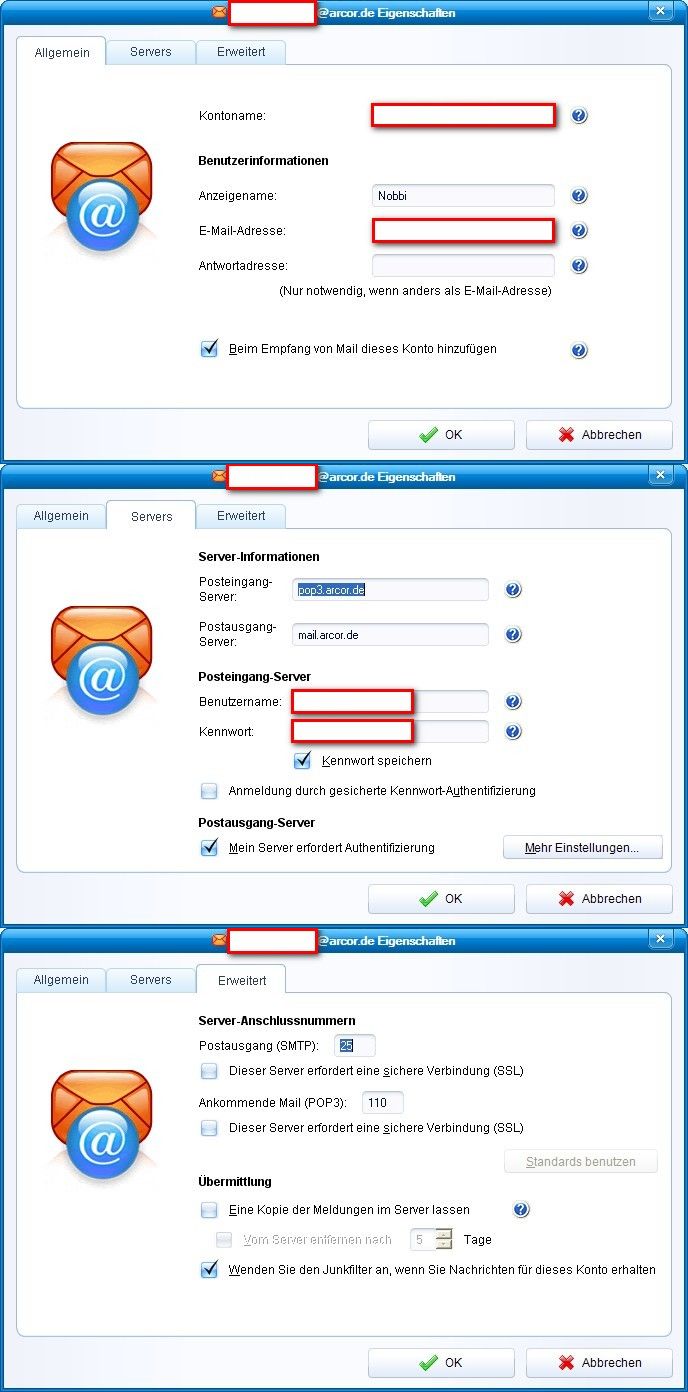

                            #180866
                              hallo stellt mal in eurem aror konto bei erweitert den smpt wert von 25 auf 587
                              habe ich eben gemacht (so ist es bei gmx) und seither klappt das versenden mit dem arcorabsender wieder der eingangswert 110 ist ok.
                              hoffe klappt bei euch auch.
                              liebe grüsse
                              beme/Bettina

                                Arcor unter IM 2 eingerichtet und funzt von Anfang an.
                                Na hier mal meine Einstellungen.
