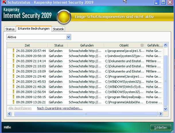

          #173179
          Sailor44
            Danke zunächst an Vanda und Elli für die Stellungnahme. Ich habe heute Nachmittag mit meinem Virenprogramm Kaspersky 2009 eine komplette Überprüfung gefahren, wie auch empfohlen. Versuche jetzt mal die Protokolle hieraus in die Mailhilfe zu stellen, bevor ich weitere Maßnahmen treffe.
            Gruß vom Sailor

              #173182
                Hallo Sailor44,
                die Pfade, Gefunden und Objekte, als ganzes wären auch interessant.
                Durch verschieben der senkrechten Striche werden diese sichtbar.

                              Zu der Frage von Vanda69, wann das Problem genau angefangen hat, kann ich nur sagen, daß dies etwa im März/April d.J. war. Zuvor war es schon zu 2 Neuinstallationen über Acronis gekommen, da es Probleme mit dem hochfahren gab. Außerdem wurde zuvor eine neue Festplatte in den Rechner eingebaut und die unbeschädigten Daten von der alten Platte übernommen. Diese Prozedur habe ich allerdings nicht selbst durchgeführt.

                                Fangen wir mal von vorne an:
                                Gehe auf Start/Systemsteuerung/Verwaltung/Ereignissanzeige und schaue bitte unter Anwendung und System nach welche Fehler dort stehen.Es kann sein das dein zurückspielen von Acronis schuld ist.Manchmal kommt es vor das dort Fehler passieren.

                                  [quote]Oh wie ich jetzt sehe, ist die Datei \“hijackthis\“ unzulässig zum hochladen. Was nun????
                                  Du brauchst es nicht nochmal hochladen hier.Denn soweit war alles sauber.Bis auf die Punkte die ich geschrieben habe.
                                  Will dich nicht angreifen aber kann es sein das dein XP nicht legal ist?Weil sonst verstehe ich nicht das du noch denn IE 6 drauf hast. [/quote]
                                  Nun hat sich Deine Nachricht und die hochkopierte Logfile überschnitten. Du hattest mir ja geschrieben, daß ich es ins Forum stellen soll.
                                  Mein XPprof. ist legal, weil zusammen mit dem Laptop 2006 gekauft. Es könnte allerdings sein, daß beim Neuinstallieren der Festplatte nicht mein eigenes Office 2007, welches beim Kauf dabei war, genommen wurde. Wie schon erwähnt habe ich dies nicht selbst durchgeführt.
                                  Nun meine Fragen zu Deinen gegebenen Empfehlungen:
                                  Das würde ich Fixen
                                  O2 – BHO: (no name) – {5C255C8A-E604-49b4-9D64-90988571CECB} – (no file)
                                  >>> wie gehe da vor??
                                  Das würde ich Updaten
                                  Firefox
                                  >>> o.k. wenn mein genannter Stand nicht aktuell ist.
                                  IE(egal ob du ihn benutzt)Weil ICM darauf aufbaut
                                  >>>Was bedeutet IE??
                                  Nach Update schauen
                                  Java
                                  Adobe Flash Player
                                  Adobe Reader
                                  >>>alle 3 Programme haben sich in den letzten 2 Wochen upgedatet.
                                  Nochmals vielen Dank für Euere/besonders Vanda`s Bemühungen.
                                  Der Sailor
                                  PS. Die Navigation auf meinem Segler fällt mir leichter als diese Rechnerprobleme!!!
