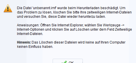

      letter creator habe da folgendes problem
      hg läßt sich einfügen, kopfteil auch aber im incredi
      kommt nur der hg an. Kopfteil ein kreuzchen
      dann hat er mir dieses angezeigt siehe anhang
      habe es durchgeführt aber will nicht was tun??
      hat das bild nur seitenborder ist es auch ok

        Hallo bettinchen60,
        das mit dem Anhang hat nicht geklappt.
        Bitte noch mal.

                Könnte es sein, das was dort einfügen willst nicht auf deinem Rechner liegt sondern direkt aus dem Internet stammt?
                Das würde jedenfalls die Fehlermeldung erklären.

                  bettinchen60
                    ich danke dir tina aber das problem habe ich immer noch
                    habe alles wie du beschrieben hast schon immer so gespeichert
                    inzwischen habe ich alles auch gesäubert bei incredi
                    werde ihn wahrscheinlich ganz runterschmeißen und neu installiern müßen
                    auch das zurück setzen hat nichts gebracht irgendwo ist irgendwas beschädigt
                    aber was wo und wie
                    man könnte sich die kugel(die schokokugel )geben bettina
                    bettinchen60
                    #191655
                    bettinchen60
                      habe incredi gelöscht bis in der regierstnr neu installiert
                      der fehler ist geblieben weiss keinen rat mehr bettina
