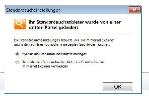

      ich bin ganz neu hier. Und rege mich derzeit über IE nur noch auf. Alle Mails kommen doppelt. Und immer, egal was ich am IE machen möchte kommt ein Button, siehe anbei. Das nervt mich total. Wer kann mir bei beiden Problemen bitte helfen. In Deutsch und verständlich.

            Komischer Button:
            Incredimail – Werkzeuge – Optionen – Sicherheit – Erweiterte Einstellungen – ganz unten: beide Häkchen entfernen.

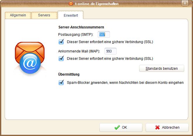

              Hi Uwe ,
              vertust Du Dich da nicht?
              Richtig wäre?
              > Werkzeuge
              > E-Mail-Konten
              > Das entsprechende Konto wählen
              > Auf Eigenschaften
              > Auf Erweitert
              > Dann bei Übermittlung die entsprechenden Haken

                robroy
                  erst mal danke für die schnellen Antworten.
                  Zu Uwe,habe beide Häkchen entfernt Mails kommen immer noch doppelt.Die sind
                  doch auch nur für irgentwelche Änderungen gedacht.
                  Zu Nobbi,unter Konten,Eigenschaften und erweiter steht nur bei Übermittlung
                  Spamblocker anwenden,wenn Nachrichten bei diesem Konto eingehen.

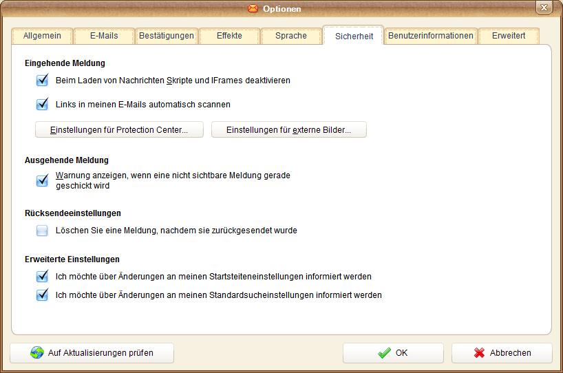

                    Wir haben aneinander vorbei geredet. Ich meinte die Option „Benachrichtigung bei Änderung meiner Startseite/ meines Suchanbieters“.

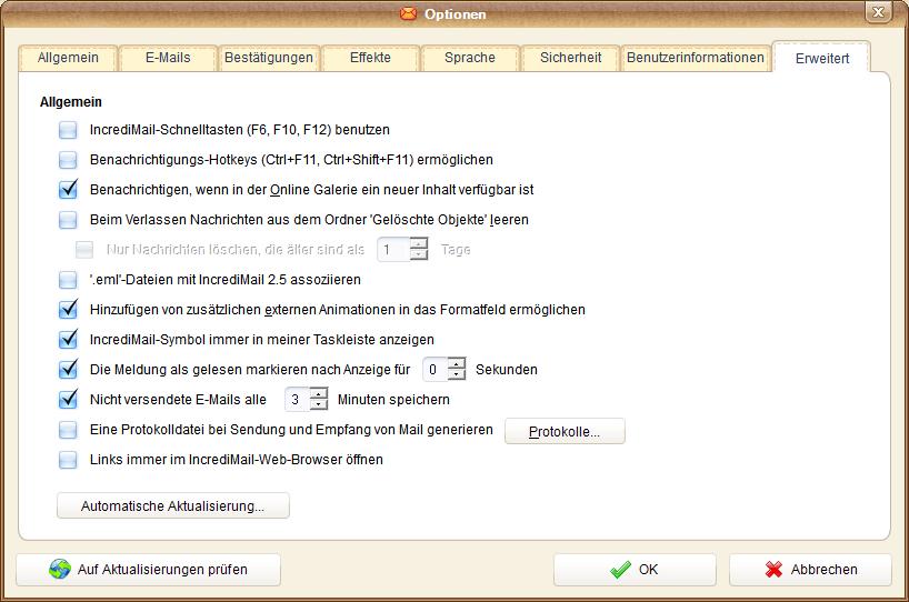

                    robroy
                      Hallo.
                      diese Option „Benachrichtigung bei Änderung meiner Startseite/ meines Suchanbieters“
                      finde ich bei mir nicht,siehe Bild.
                      Habe meine Mails direkt in meinem t.online-postfach alle gelöscht hat aber leider nichts gebracht.Danke für eure Tips.

                          Hallo robroy,
                          Du bist schon im richtigen Menü. (Optionen)
                          Doch dann auf „Sicherheit“ wechseln und dort „Erweiterte Einstellungen“ und nicht wie auf Deinem Screen auf „Erweitert“.
                          #191610
                          robroy
                            da kann ich aber nichts groß ändern.
                            siehe Bild
