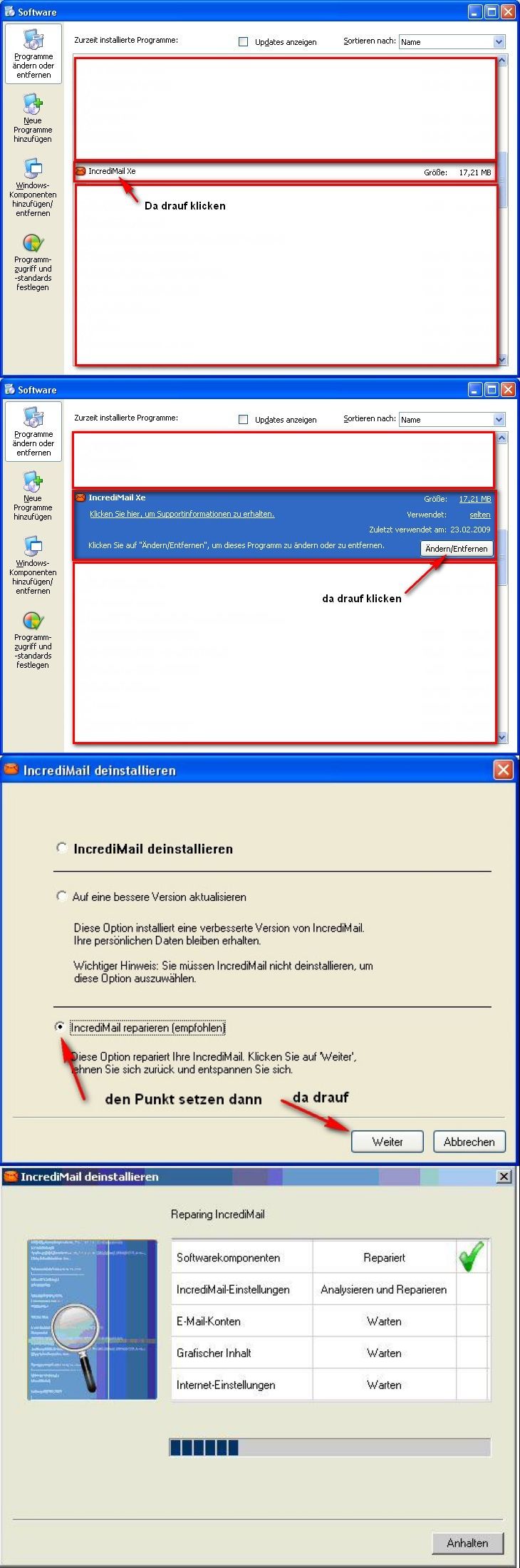

                ich sehe in Deinem ersten Post das Du \“noch\“ IM XE nutzt.
                Sonst hätte ich gesagt lade Dir das komplette Setup von IM nochmal runter und installiere es.
                Doch dann hast Du ja IM 2 und das willst du wahrscheinlich nicht, oder?
                Bleibt also nur die Reparatur von IM XE in der Hoffnung das dann das Problem gelöst ist.
                –> Start
                –> Einstellungen
                –> Systemsteuerung
                –> Software/Programme
                –> IM (IncrediMail XE)suchen und markieren
                –> Hinzufügen/Entfernen
                Auswahl treffen auf weiter klicken und sich zurück lehnen.
                Es kann einige Zeit dauern bis IncrediMail mit der Reparatur fertig ist.

                Jesse2402
                  Habe ich schon versucht, hat leider nicht geholfen.
