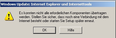

              habe leider noch eine Frage:
              erhalte nach Vertragszustimmung die Meldung (siehe Anhang), obwohl ich alles genau nachgemacht habe und LAN habe. Was muß ich tun?
              #190667
                Hallo helscha,
                nun das Fenster bzw. die Meldung sagt ja eigentlich nur aus das etwas bei der Übertragung nicht geklappt hat.
                Was geschieht bei klick auf OK?
                Ansonsten wie es da steht das Setup erneut starten.
