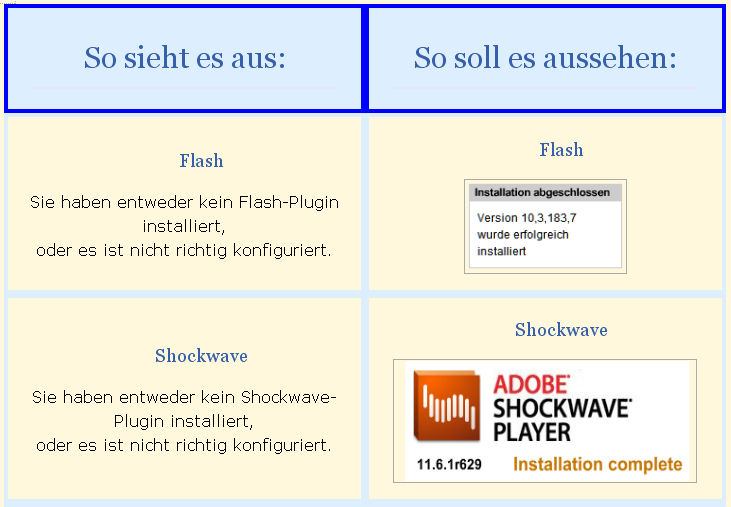

              von welchem Player ist jetzt überhaupt die rede?
              Flash oder Adobe Shockwave Player?
              Kontrolliere mal was Du drauf hast.
              http://at2907.net/embed/index.php

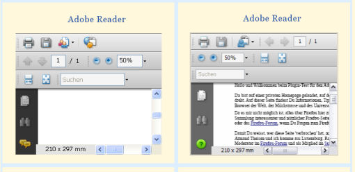

                  Beim Test für Adobe kam diese diese Abbildung, obwohl ich vorher die Aktualisierung durchgeführt und den PC neu gestartet habe!
                  Vielleicht hat es damit zu tun??
                  Gruß, Jule

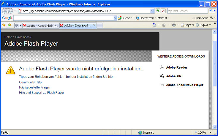

                          ich habe jetzt den Adobe Flash-Player geladen,
                          aber leider wieder ohne Erfolg… 🙁

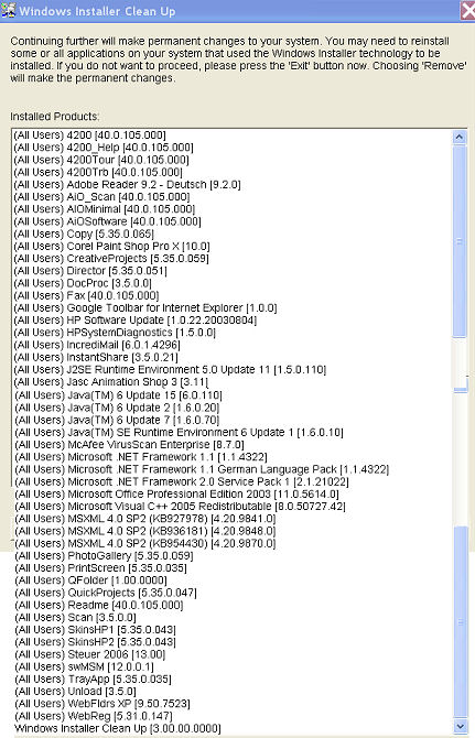

                                Ich habe den cleener geladen und wollte den Anweisungen folgen,
                                leider finde ich aber keinen Eintrag über den Flash-Player!
                                Ich habe mal einen Screen von der Liste gemacht!
                                Da meine englisch Kentnisse miserabel sind,
                                kannst du mir vielleicht sagen, wie ich weiter vorgehen soll?
                                Gruß, Jule

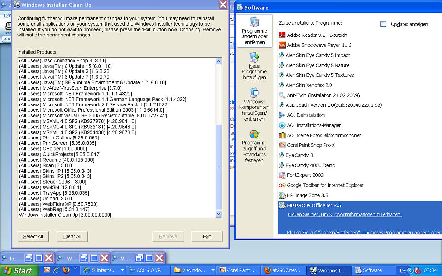

                                #187643
                                Jule48
                                  hier nochmal die komplette Liste,
                                  beim ersten Versuch wurde nur ein Bild übertragen… :exclam:
                                  Gruß Jule
